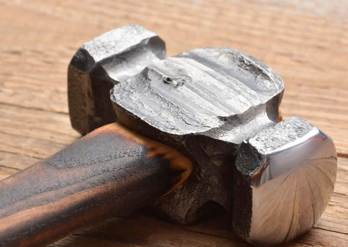

У кузнечных и слесарных меж бойком и массой есть депферная зона , где то попадалось про ее работу математически . У плотницких гвоздобойных молотков  тело прямое . Но данная конфигурация была не вычеслена а найдена методом векового  разрушения кистевых суставов кузнецов .
Возможно нижний рассчетный и по бойку и по противовесу и по "антисушилкесушилке".
В кузне у меня тоже был свой собственный молоток правда я его не перековывал на руку а тупо сваркой противовес перекалибровал с массой наискось . Я не левша и кисть  доворотом при длительной работе покашивает боек на одну сторону .

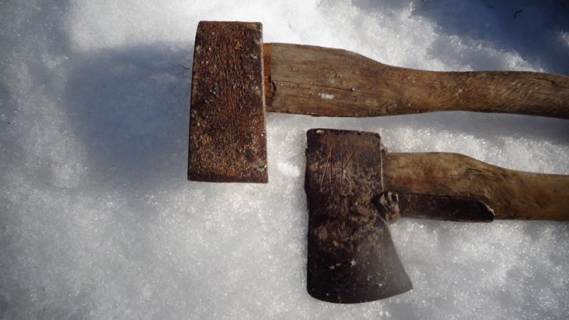

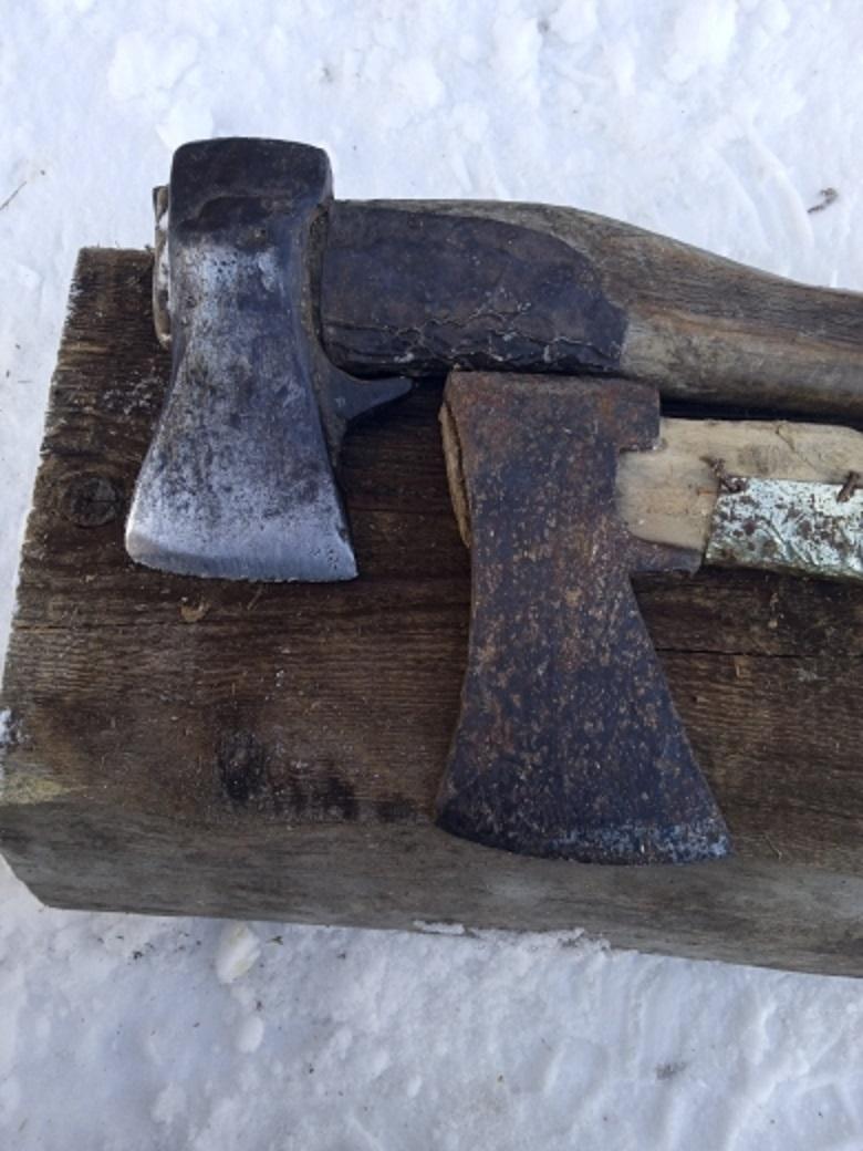

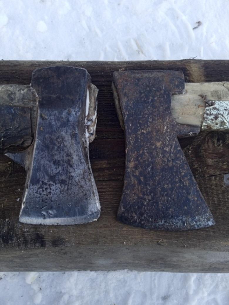

  • Сообщений: 2858
Топоры
« Ответ #128 : Апреля 16, 2023, 09:51:36 am »
На моей памяти колуны чугуниевые все попадались .
Не такой ли что сверху? Был в лесной избе, сфотал колуны.
..и справа?
С таким углом лезвия колоть надо только после гречки с мясом, махать "будьте-нате".
В сов времена ходила байка что шведы охотно брали наши колуны, чтобы переплавить и сделать лезвия для бритья в альтернативу лезвиям завода "Красная Звезда". Может кто и помнит фото морды лица мужика, заклеенного пластырем крест-на крест. :)
Фото клейма на "канадском" топоре, мож спец что и поймёт.
Не всё так плохо было в сов времена с колунами, фото самдел (верхний) из 80-х.
слева
Сделан из топора, наварены щёки, расширено посадочное место для топорища. Очень ловкий, удар что надо и при этом не отпрыгивает как чугунный, здоровья отнимает меньше. Храню и пользую.
