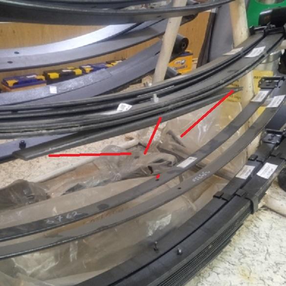

SLOW, Как то часто вылазила реклама изготовления любых ресор под заказ-чуть ли не Пушкин-Гатчина  -hi-
  • Сообщений: 14408
Зачем на пневмоходе подвеска
« Ответ #144 : Сентября 28, 2024, 00:20:15 am »
Лучше определите от какого авто 4 листовые рессоры
Не встречал . Более утконосые много на каких .
  • Сообщений: 4022
« Ответ #145 : Сентября 28, 2024, 03:43:52 am »
Саныч,   -hi-.
Я не знаю.
В Питере есть ребята с Шушар - делают рессоры на любые авто. раньше катали из американской стали - из чего сейчас делают не знаю, но по ним отзывы так себе
Есть еще несколько производителей но самые приличные по отзывам Чусовские.
У меня сейчас их комплект. Правда по ошике (а  точнее из спешки - очередные "оригинал" сломались) взял усилиенные - толко они были в наличии - вот  такие брать не нужно - нужно брать стандартные. Ну опять же это мое мнение - может кто то решулярно грузы возит ..

По моему мнению Чусовские очень даже неплохие.
Завод производит рессоры для разных авто, качество должно быть стабильное. Пожелание чтобы с знаком "плюс".
