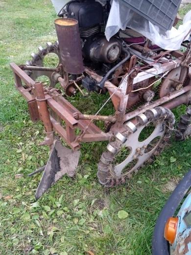

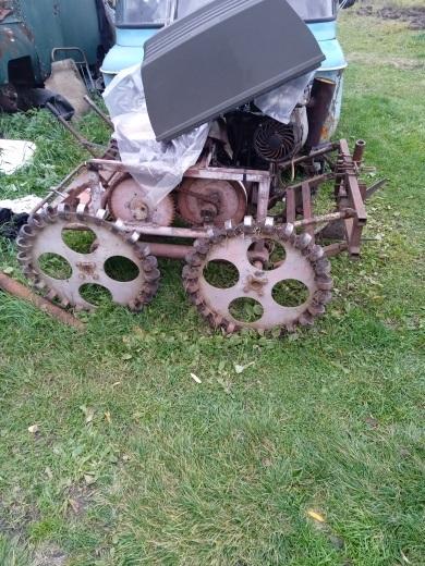

С мотором от Тулицы, пашет полосу под картоху.

У меня даже подробные чертежи были этой таратайки,из моделиста конструктора,журналы только все уже выкинул на свалку.

Это родитель Шерпа вообще-то, Валентина Архипова конструёвина. Если глянуть пропорции один в один.

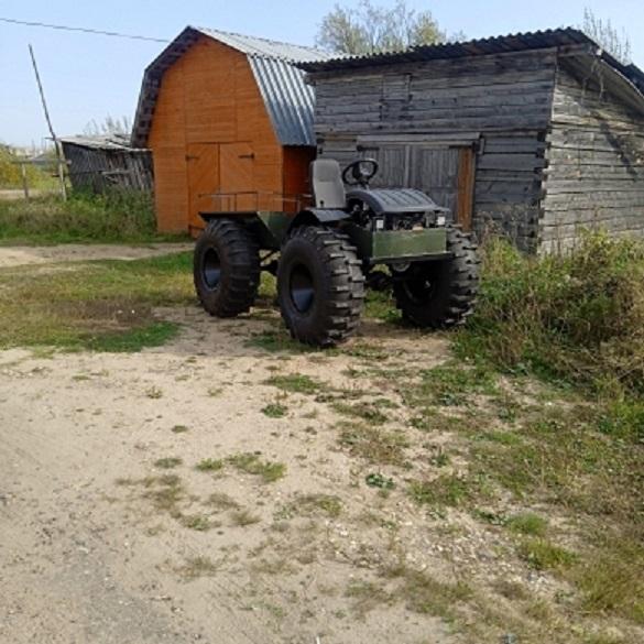

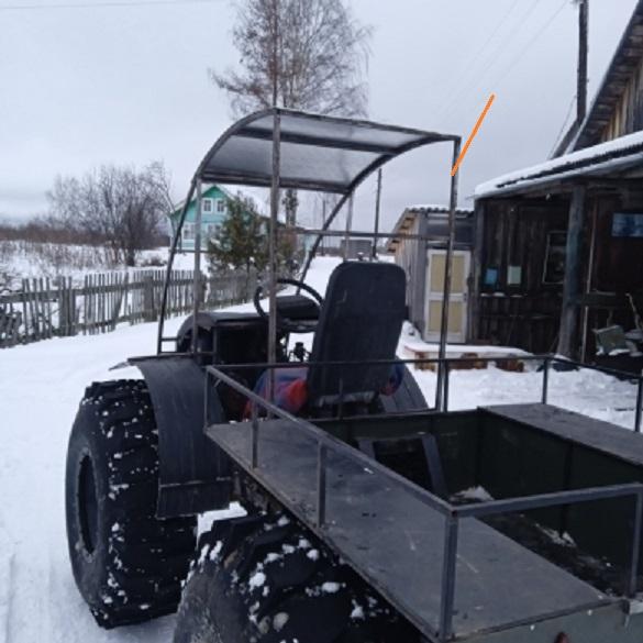

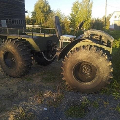

СВТ вологодские шт.5, а может и больше уже в нашей округе. Двс 20 лифан, вариаторы, кпп 08, мосты ваз, ОИ-25. До нового года 300т.р. с доставкой 600км.
Ничего ладом не умею, но от без выхода берусь: ::omg:::
Уже два случая заводского  непровара подш. опоры вариаторов.
У третьего с новья клин ведомого вариатора, сползла покраска. :(
Но к чести заводчан- привезли на замену другой аппарат! 1*11

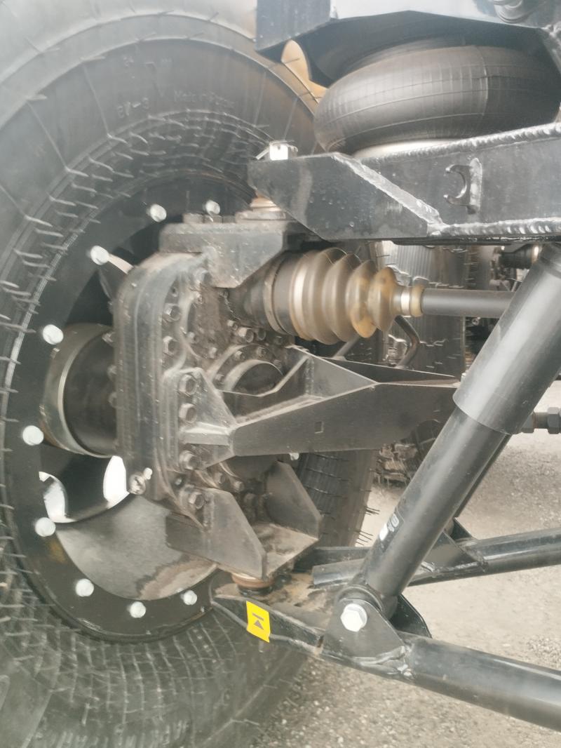

Интересное сочетание, независимая пневмо подвеска , плюс бортовые редуктора

Два с минусом за конструкторскую проработку!
Если редуктор с паразиткой еще удовлетворительно, несерийный же... - 3.
Кулак и ступица - 2
Подвеска -1! И кинематика и конструкция и масса - хуже некуда.
Блин, с такими единомышленниками по КР на болотоходах, противников не надо!
