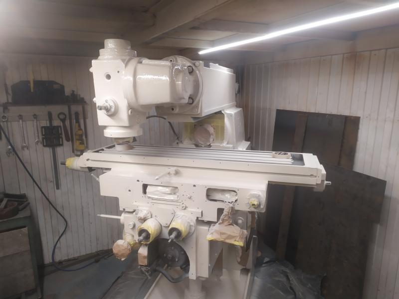

И раз уж окрасочные работы начались,решил заодно покрасить станок,год назад отремонтировал,восстановил геометрию,только покрасить времени не было,соберу поставлю УЦИ и можно работать.

« Ответ #142 : Января 31, 2025, 22:52:19 pm »
какой краской красишь?
Станок загрунтован эпоксидным грунтом,а далее окрашен акриловой автоэмалью с  матирующей добавкой, чтобы не было глянца,не очень удобно работать когда станок бликует. После отверждения эмаль не боится масла,сож.Вполне нормально работает,адгезия у эпоксидного грунта отличная,конечно все зависит от подготовки поверхности.

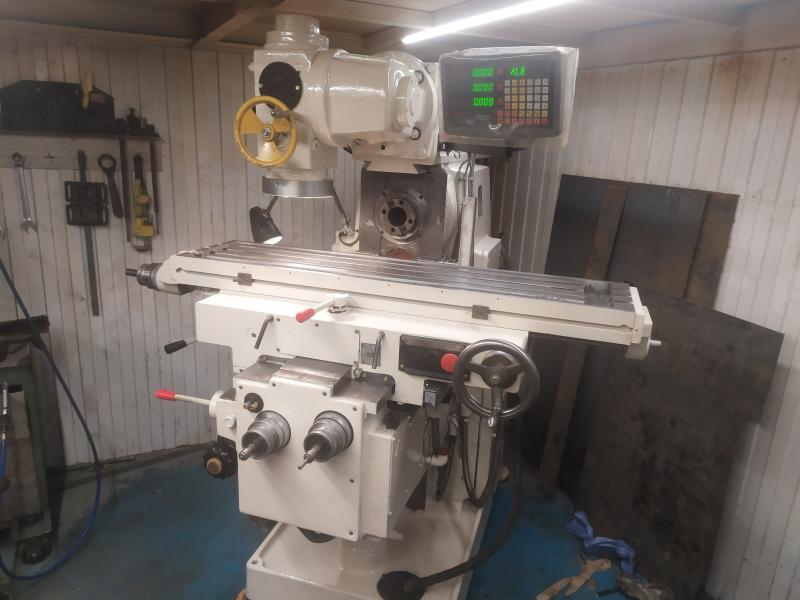

 6р82ш с установленной УЦИ после капремонта
Нанес на борта ,днище и надгусеничные панели раптор,без фанатизма но ровным слоем,потом окрасил фасадную часть,почти все готово.
Нам почти такой же станок в марте привезли . В конце апреля наладчик от фирмы запустил . Теперь от электриков испытания ждем , чтоб допуск в работу дали .
