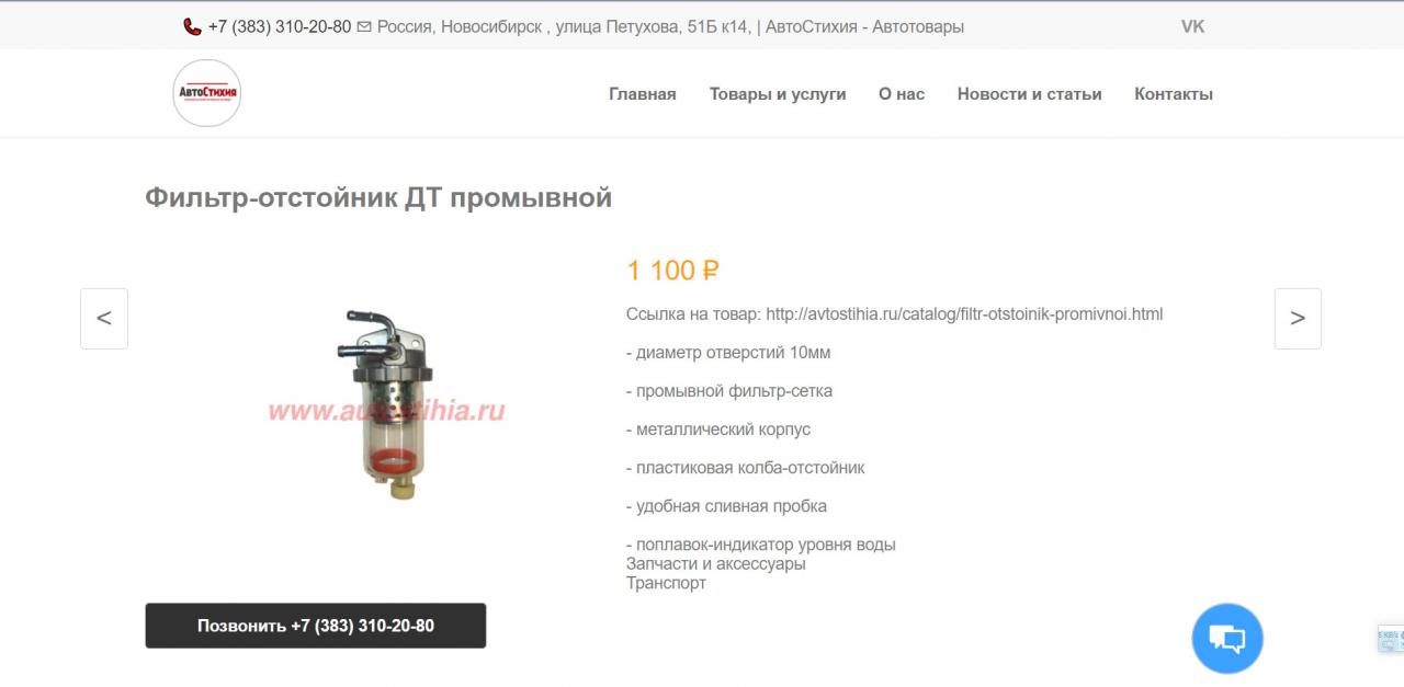

Александр, на первом фото от чего? Ссылку, плиз.
Вот такой с ценой https://avtostihia.vsite.biz/product/5006732
