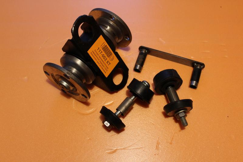

« Ответ #789 : Ноября 28, 2024, 13:54:54 pm »
Подушки двигателя собирать по принципу изоляции болта крепления от рамы. Болт чтоб находился в стальной трубке, а трубка в резине подушки и не имела контакта с рамой. С верху и снизу пластины.
Много лет успешно применяю подушки подвески кузова УАЗ:
И есть еще поменьше, крепления радиатора, такие же по конструкции. Дешево и сердито!
