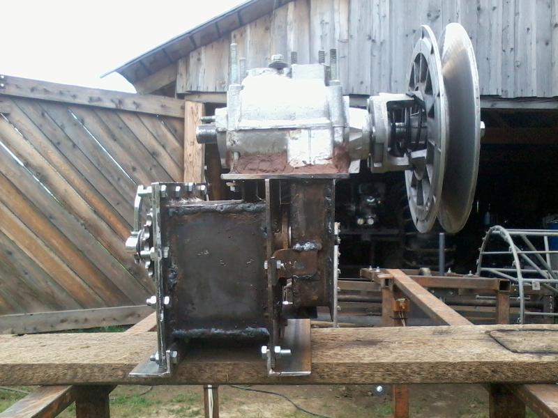

Всем Здравствуйте -hi-. В общем ижевская (чехословатская) цепь работает 3ий год!!!
Оффлайн Леха 273
  • Сообщений: 785
  • Откуда: Петрозаводск
Пневмоход "МОНСТРИК".
« Ответ #454 : Июня 25, 2021, 23:27:54 pm »
после сезона ( у меня это после зимы)  :) промазываю её нигролом, ну или или любым тад. Сейчас другая проблема- при переплыве воды ( метров 200) воду цепью закидывает на мотор и ДВС глохнет (( ::shy:::. ДВС выше рамы, КПП ниже, колёса погружаются меньше ступицы, НО цепью закидывает воду верх! Прямо на магнето!.  Пробовал ставить резину ( с прорезью под цепь) ещё хуже(( ::shocked:::. Как защитить магнето? Кто как делал? Окунитесь в память пожалуйста ::shy:::.

Правильно поставленный вопрос,сам дает ответ.Защити магнето= одень на него пакет/кусок камеры от мотика/камеру от волейбольного мяча/сшей чехол из ПВХ.На тракторе от осадков мне помогает просто пакет.

угу. Вы бы видели сколько воды летит от цепи ::blank:::!!! никакая защита не помогает. Я заворачивал магнето в пакет, но вода летит как с керхера ( возможно заливает колпачёк со свечёй).

думал подставить под КПП канистру с вырезем, но нету такой ((

раньше же многие на таком ездили! Как делали защиту от воды? -hi-

Столько же и от ремённой передачи,но лифан  не глохнет,хотя всё подкапотное пространство покрыто свежей ряской.Может получится сделать закрытую передачу как на мотоцикле ?
