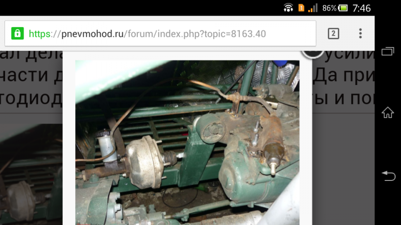

Начал делать сцепление с вакуумным усилителем. Собираю запчасти для размыкающей муфты. Да прикупил светодиодных фонариков на габариты и повороты.
Оффлайн Эдуард2016
  • Сообщений: 1802
  • Откуда: Екатеринбург
Соромовский Ягдовозище
« Ответ #46 : Мая 23, 2017, 07:53:39 am »
Uran88, приветствую, я думаю на этой опоре кронштейн надо доработать, а то подушка долго жить не будет.
Оффлайн Uran88
  • Сообщений: 1754
  • Жить Здорово
  • Откуда: НН
« Ответ #47 : Мая 24, 2017, 23:41:56 pm »
Прикрутил габаритики, доделал сцепление и получил долгожданные блинчики(элементы проставок для выравнивания колеи) на передний мост от токаря.
Оффлайн Uran88
  • Сообщений: 1754
  • Жить Здорово
  • Откуда: НН
« Ответ #48 : Мая 25, 2017, 00:30:25 am »
Думаю жить будет.

Думаю жить будет.
Подушка под вопросом, а болту точно быстро поплохеет.
