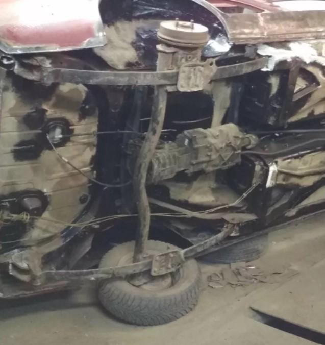

   Место водителя примерно так выходит. Сиденья, как и на прототипе - стулья школьные. Друг подогнал, из школы выкидывали на свалку.

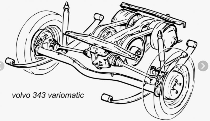

Без подкоренного всё равно разогнет. ::thinking:::
А как же подвеска с твоей любивой авто (Вольво 340  ::undecided:::)
Офигенная, подвеска, кстати была

А как же подвеска с твоей любивой авто (Вольво 340  )
Мост не ведущий ?
  • Сообщений: 4024
Пневмо 4х4
« Ответ #76 : Мая 18, 2022, 20:04:51 pm »
Мост не ведущий ?
Ведущий, вроде бы.
Меня ее плдвеска именно на разбитой грунтовке впечатлила. Проехали правда несколько сот метров, но ри на чем такой мягкой не встречал, вообще ям не видит.
  • Сообщений: 4024
Пневмо 4х4
« Ответ #77 : Мая 18, 2022, 20:37:39 pm »
Ведущий, вроде бы.
Посмотрел картинку - там же не мост, независимая, и тяги смягчают скручивание рессор
  • Сообщений: 14410
Пневмо 4х4
« Ответ #78 : Мая 18, 2022, 20:47:40 pm »
Да там реакции от гп на рессоры нет .

Один лист не советую ставить, хотя бы три. Иначе коренной лист быстро разогнет просто, у стремянок.
Второй можно не ставить, он много жесткости добавляет, а вот средний и меньший, думаю, стоит.
Да один лист - это размер определял.  -hi-  Рессора - задняя УАЗ-469.
