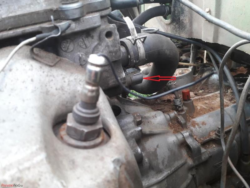

Жесть, начну с того что, система питания по принципу "Лада-гранта" не прокатила! Заглушил обратку, насос подосланный конечно, но 2.5 кгс/см2 накачал. Дальше диодная лампа при подключении в штекер питания форсунки, показал наличие прерываемого импульсного сигнала. Всё, финал фентези, осталась одна деталь которая не работает- форсунки! Форсунки на стенд, как ранее советовали умные ЛЮДИ  1*11 . Но это только в понедельник получится сделать .Тееперь вопросы ,датчик который температуры, он находится с левой стороны, если смотреть с торца ДВС, под пауком дроссельной заслонки,повыше стартера, правильно???так вот, там только один пин в разъёме. Владимир Николаевич, а вы говорите про 2 пина в мозги, где недопонимаю??? На радиаторе датчика температуры случаем не установлено??? Да ,и откуда подключить обратку на насос??? Скоро победим!!!
Нет, не правильно!
Датчик температуры ОЖ этот.
Фишка в том, что там два в одном.
1 и 2 пин датчика идут на эбу  62 и 14 пины. И мозг сам решает когда подавать команду (минус) на реле карлсона. Так что других внешних датчиков нет.
А с 3-го пина этого датчика идёт провод на разём AW  пин 7 и далее на приборчик указатель температуры ОЖ.
