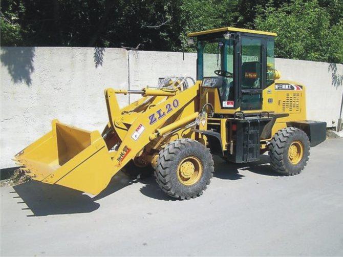

Здравствуйте, уважаемые форумчане,
попался на глаза в интернете блок сателлитов shanlin zl-20,
китайский погрузчик, в Благовещенске есть горы этих запчастей,
может кто имел дело с этой бортовой?

Блок сателлитов погрузчик Shanlin ZL30, Yigong ZL30, Atlant 300L, Laigong ZL20, HZM930, Neo 300, Fukai ZL930
Китайский фротнтальный погрузчик Shanlin zl 20

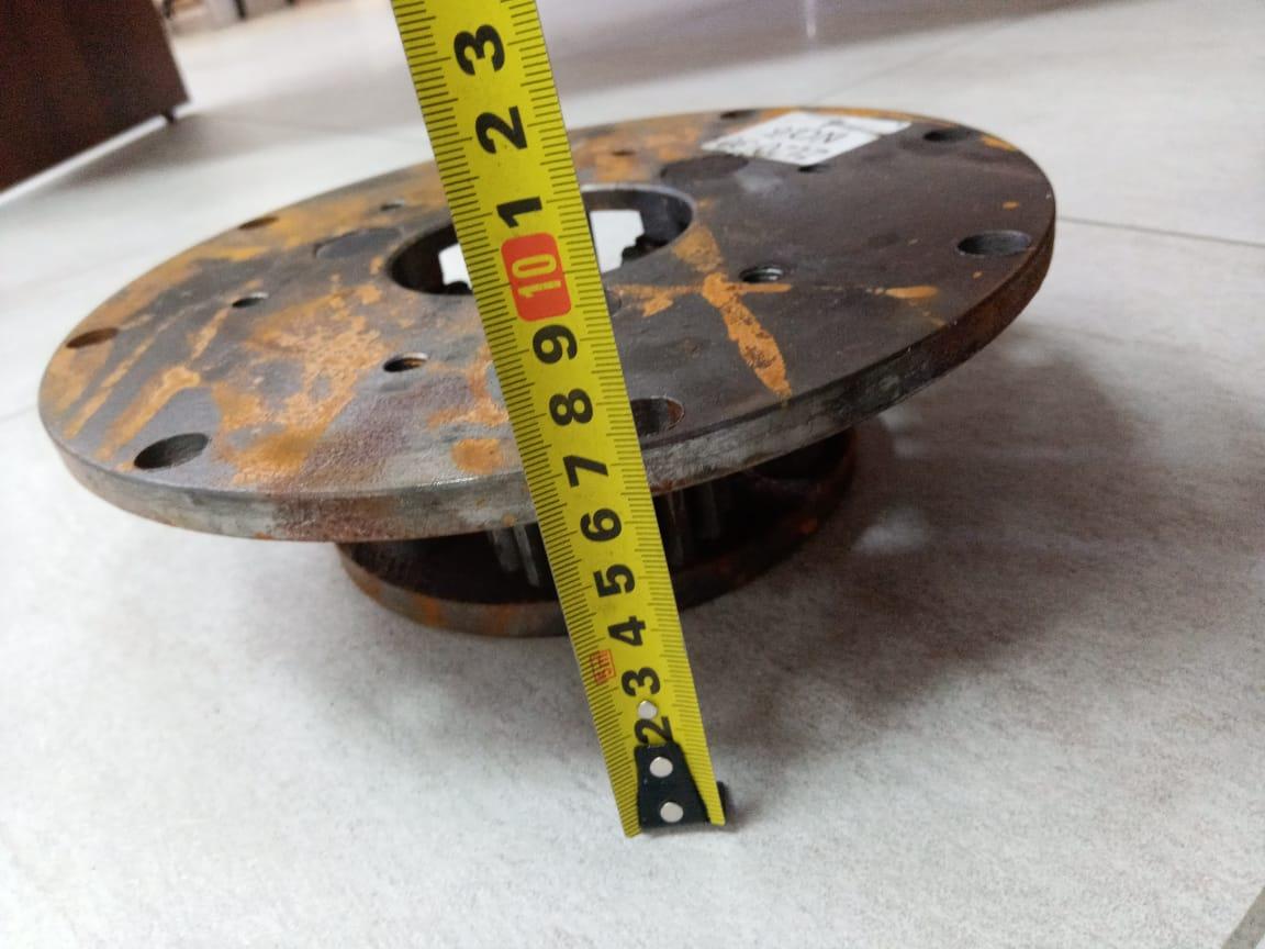

« Ответ #4 : Ноября 25, 2022, 05:30:29 am »
Здравствуйте, у болгарского водило тоже тяжелое т.к. кастрюля, а тут ка блин,
если ступицу отлить из алюминия? передаточное 4.2 бывают разные шестерни.
масса водила до 12 кг.

« Ответ #5 : Ноября 25, 2022, 10:58:06 am »
Вот и ответ на вопрос, болгарские кастрюли вечны, а блинов горы валяются. Водило и оси сателитов очень нагружены даже и катайского запаса не хватает для вечности, один перегруз и в "гору"
