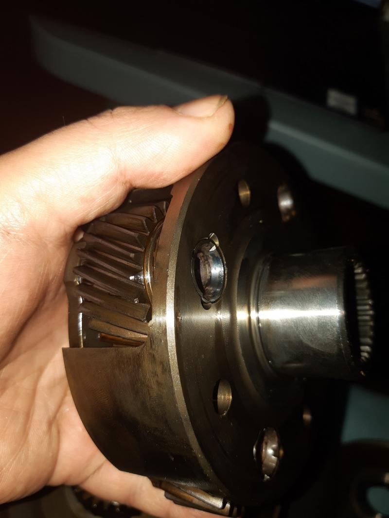

Ну Олег я э тебе рассказывал про редуктор где есть 2 планетарки. Они очень легкие, киллограмма полтора весят, немного слабоваты - выходной вал 30мм но для легких каракатов сойдут.
И стоит он 15 -20 тыщ (там 2 планетарки). ПЧ 2.5
Беда в другом - под них нужно корпус городить + нужно все вот это с подшипником и т.д.
Это я к тому что планетарка - не планетарка .. цена не в самих шестернях (доноры часто можно за недорого купить), а в самодельом редукторе который нужно запроектировать и "вытесать из куска стали".
Ну это ни о чём. Выходной момент для общепромышленных с таким диаметром вала до 40 кгс*м, так что не сойдут никуда.
За обще промышденные не скажу, а вообще это полуось : редуктор стоит после ГП заднего моста в мощном тяжелом седане.
Споры по бортовым редукторам. Велком!
« Ответ #24 : Января 26, 2022, 14:40:39 pm »
В каком?
Сюда ссылочку закинь. Попробую найти.  -hi-
Ссылку на что.
Редуктор этот (в котором есть две Планетарки) обососан вот тут https://lunohoda.net/forum/viewtopic.php?f=49&t=14113
Искать редуктора лучше по специальным разборкам - эти авто выкупают еще в Японии и дербанят, там много вкусняшек, сейчас ссылки не дам, позже дам.
Бывают варианты когда неисправные, редуктора продают за копейки - Дима Гудвин брал такой то ли за 2500 то ли за 3000. Там был разъем соленоидов поврежден.
Тот что я пилил "сгорел" - после пожара в боксе, так что разбирать было не жалко.

Хонда Легенд
Ну я так и подумал. Там тонкий вопрос перед корпусом надо уяснить, штатно время работы небольшое и чтобы не менять каждые 500 км сателлиты с подшипами и осями найти насколько они загружены.
Штатно он нагружен всегда 55% там постоянно, в повороте больше.
на вездеходах ломает именно вал 30мм. я постараюсь фото вечером выложить.
