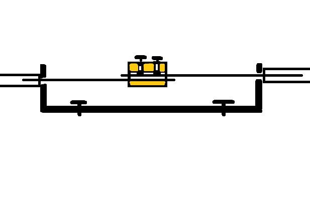

Что за тросик то?  Конструкция?  Болгаркой обрезать рубашку и сам тросик. Наконечник напаять , с кислотой пайка.

.Кусачками не откусишь, сталь хорошая. Распушится . Лучше на точиле или болгаркой.
 На рубашке есть концевые крышечки. Их надеть.
Тросик - предварительно облудить место под наконечник, флюс - в соляной кислоте, протравленной цинком.

Тросики не обязательно менять если надо удлинить то хоть на 10 метров . В дисковых трех фазных счетчиках есть  клемники куда кабель вводится .
Но на акпп трос двух стороннего действия системы тяни - толкай :(

Про какой тросик вопрос? Селектора или кикдауна?
если кикдауна, так он обычный тянущий.
а если селектора, так даже не стоит морочится, они любой длины продаются по 150р во владике.
