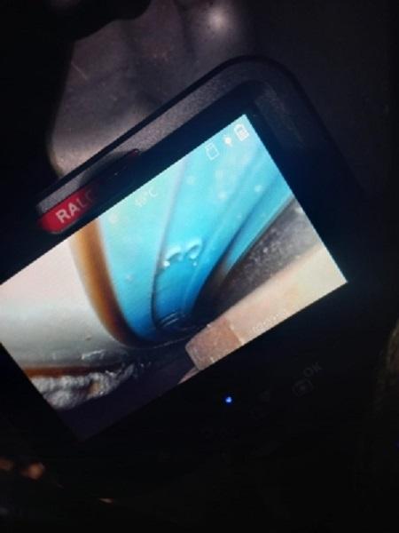

« Ответ #3 : Марта 06, 2025, 22:31:12 pm »
Вскрытие/сравнение покажет.
До вскрытия были попытки съёмки миникамерой, вторая попытка  выявила- сопливит сальник. ::teeth:::
Вот он "красавец", синий однако. Мягкий как силикон. Входит и выходит в посадочное место как у ослика Иа,  легко и от ладошки. Могло в мороз и выдавить.
Поставлен коричневый с Владика. Встал плотно, пробег в два дня 45км- течи нет.
Зла не хватает на изготовителя вездехода, крохоборы. Ещё бы сальник легко менялся. ::diablo:::
Назрел вопрос о контактной с сальником (рабочей) поверхности к/вала? На ней (поверхности к/вала) есть некая проточка в 0,5мм примерно в виде превышения Ф, с которой контачит кромкой сальник. Как бы примыкает к ней. Это ремонтная проточка или япона мать ход конструкторской мысли? У мастеровых завода не смог прояснить.
