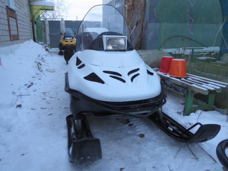

« Ответ #57 : Марта 17, 2020, 22:55:22 pm »
Ну что господа! Гаражная эпопея капитального ремонта снегохода, если то, что я купил полтора года назад можно назвать снегоходом, подходит к логическому завершению. -hi-
И не стыдно уже показать результаты.
Но сначала освежу старые фотки, какой снегоход я купил. ::cheesy:::
Оффлайн Вова механик
  • Сообщений: 1360
Ищу снегоход.
« Ответ #58 : Марта 17, 2020, 22:58:59 pm »
А вот что получилось! -hi- ::cheesy:::
Огромное спасибо всем, кто помогал советом, Владимиру Николаевичу за консультации по малярке, Сайгаку за запчасти и кофр.
Ну и всем, кто следил за темой. -hi- 1*11
