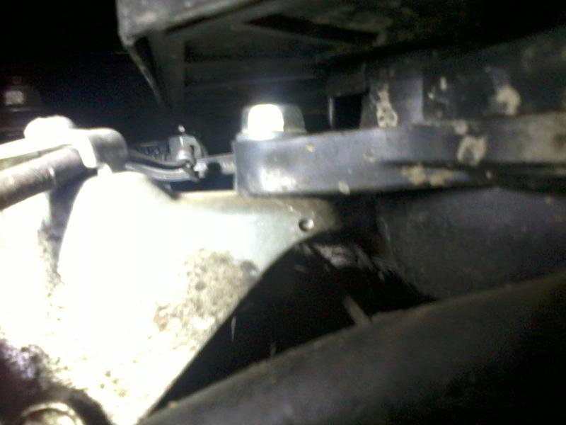

Перенёс крепление, как советовали старшие товарищи, тонкой пружинки с привода дросселя на корпус в просверленное отверстие Ф1,5мм (где болт м6 крепления корпуса воздухофильтра) Лифана 20лс.  Там возможны и другие варианты крепления.  Для этого пружинка была развёрнута длинным концом к корпусу, чтобы витки не мешали. Завёл в гараже, обороты хоть и "плавали" в тахометре, но существенно упали, были и менее 1000 (980), но устойчивые 1100-1200. т.е. прогретый двиг не глохнет при перегазовках максимальных(от 4000 и более) и до отпуска курка газа.  Фотки не очень удачные, но более мене понятны, видео есть (если что).
Что стало:
- при запуске надо подгазовывать курком, тк. дроссель в почти закрытом состоянии,
- прогрев дольше по времени до устойчивой работы,
- увеличился свободный ход тросика газа,
- на оборотах ХХ подвисание шкива вариатора ушло. Нет, самоходец присутствовал, но это у меня из-за МЦ 266мм с тайговским ведомым и ремнём 33-1120. Это к проблеме подвисания шкива "боком", просто инфа.
- обороты максимальные  3600-3800 на нейтрали в кппп- реверсе,
- на ведомом просадка ремня малая  ::undecided:::, на ведущем, закрытом кожухом, не зафиксировал, так уже ясно что скорости не будет.
Поехал в поле 5км, снизу наст, сверху мокрый снег,-1гр.:
- вкл-выкл передний ход в реверсе без тормозка вполне можно. Задний ход всё же надо с тормозком вкл, выключить можно без оного.
- под нагрузкой обороты макс падают и скорость передвижения мизерная до 8- 10км/ч. Прибавил (ограничительным болтом в нагрузке) 36000-3700, дало 2км/ч прибавки.
 Кружил по полю, отемнал, не стало видно тахометра. :)
