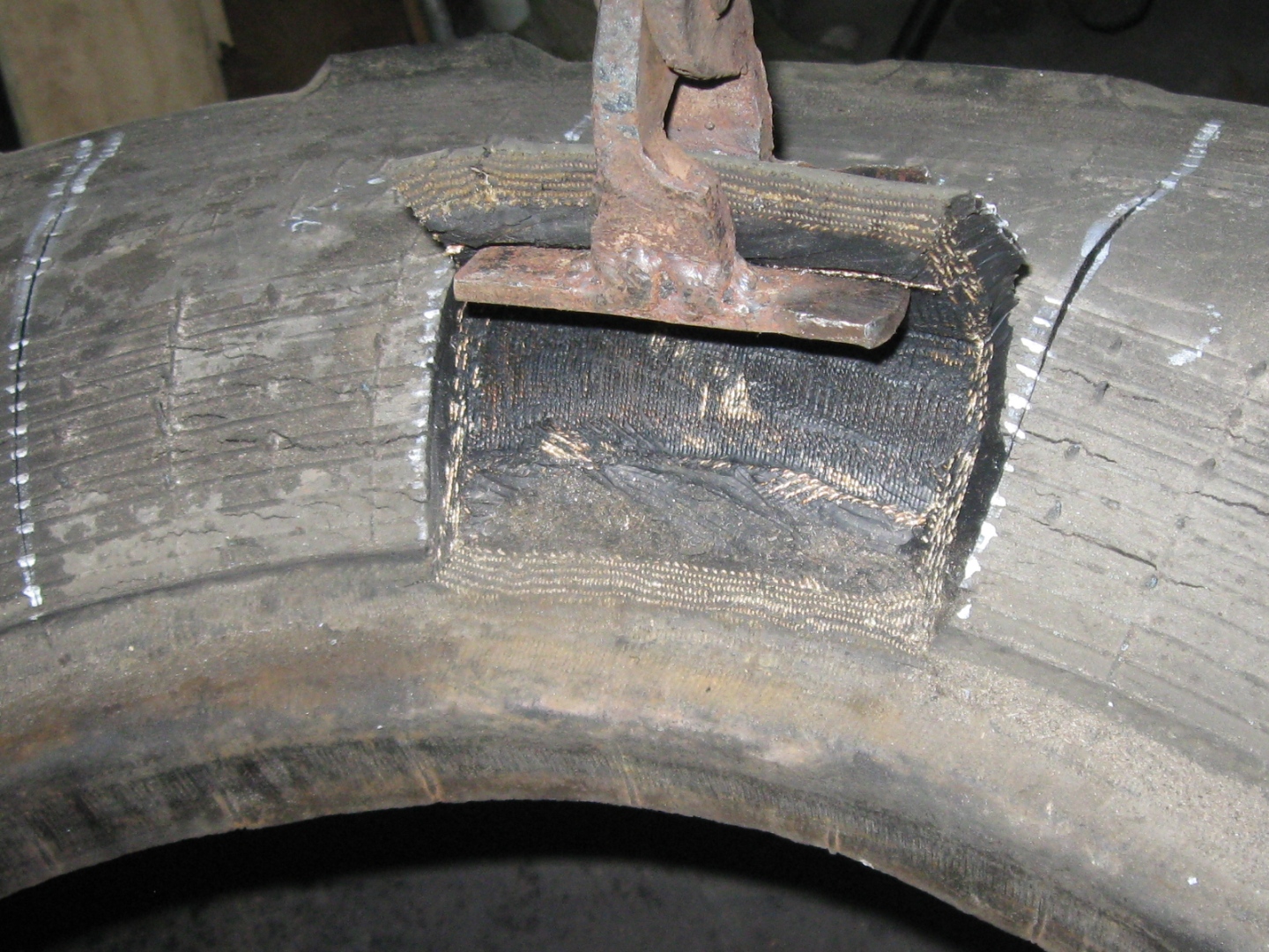

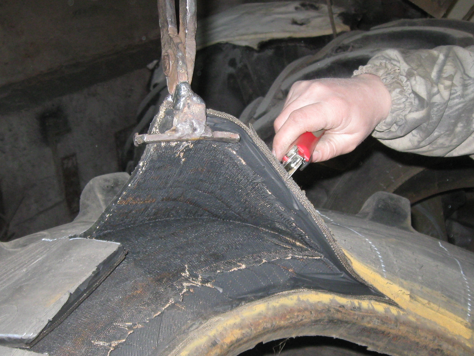

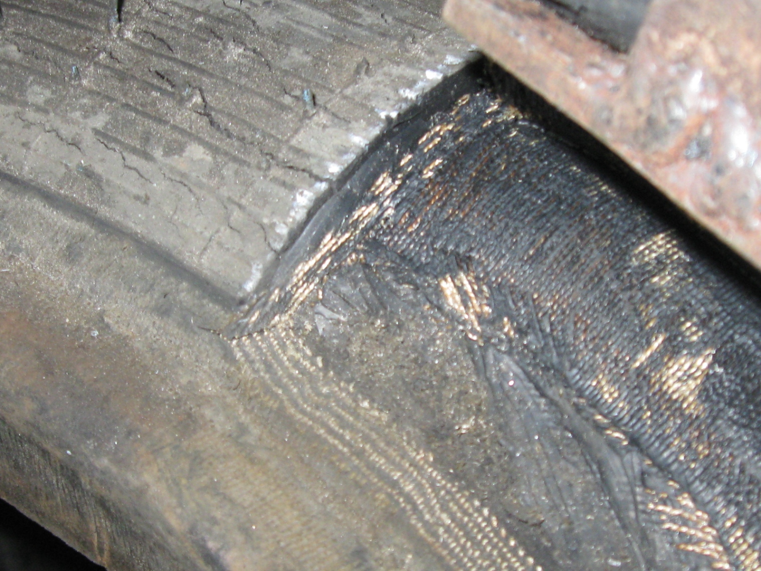

В однопучковых проволоку не трогаю, а зарезаюсь с боку. На фото ФД-14А - радиальная, резал для пробы
так начинал
продолжение процесса

Ободрать нормально  не получится. Если только на беговой части срезать одну резину не трогая корда, может что то и выйдет. Я бы выбрал  КяФ-24В, скорей всего вес у них от количества резины. После обдирки думаю будут как ВИ-3 тока возни с обрезанием лишней резины больше (если не найдешь лысое).

Griny , интересует, как определить в одно пучковом насколько мм  должна быть зарезка , или по слоям смотреть ?
Зарезался под углом от края посадочного пока не почувствовал резиновый клин, он там приличный.
