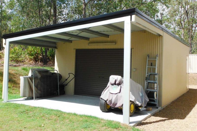

« Ответ #129 : Августа 20, 2024, 16:46:32 pm »
Отличный вариант из сэндвич панелей.
  • Сообщений: 14553
Из чего построить гараж?
« Ответ #130 : Августа 20, 2024, 20:04:24 pm »
Подробности будут по утеплению ворот и по перекрытию ? Что там за крест под крышей ?
