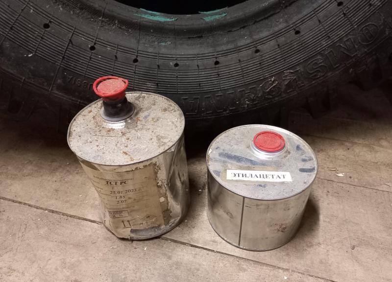

для ободрышей и ремонта покупных шин. Паста не требует вулканизации, первый слой наносится очень жидкий, второй погуще и можно для совсем старых колес нанести третий слой. Всё делается обычной кистью с просушкой между слоями 20 минут и обязательно на воздухе.
Предварительная обработка в себя что включает ? Просто мойку от грязи и талька ?
Первую партию колес я мыл керхером с добавлением чайной ложки АОС прямо в колесо. Потом я не стал этого делать, потому что пришлось бы сушить колесо до полного высыхания, что времязатратно. Использование родного растворителя "этилацетат" с резиной показало, что эта ядовитая жидкость заимодействует с верхним слоем резины и поэтому агдезия замечательная.
Первый слой можно 50% растворителя и 50% пасты, идеального рецепта нет и здесь большое поле для эксперимента. Я всё делаю на глазок, наблюдая очевидное и неоспоримое преимущество этого клея перед синим герметиком бескамерного слоя, которым я иногда пользовался. От герметика бортов тоже ушел.

« Ответ #16 : Ноября 21, 2024, 10:47:53 am »
Тему почистил .
Спасибо! Вот достал показать что это и как выглядит.
