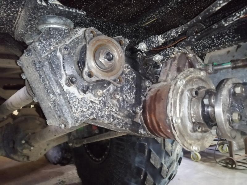

Для вездеходов 6х6, в которых используется раздаточная коробка ГАЗ-66, укомплектованная валом привода переднего и среднего мостов ЖЮ 086-002КТ, уже третий год успешно применяется муфта отключения переднего моста.
Эту муфту мы придумали вместе с Евгением, производителем вездеходов для Севера. Он даже не стал дожидаться разработки корпуса, сами его придумали и теперь все свои 6-колесники снабжают такими "отключалками":
Эффект от разъединения переднего и среднего мостов, до этого постоянно связанных сплошным "проходным" валом, весьма ощутим. С "отключалкой" машина пошла легче, снизился расход и износ резины.
Сейчас делаем более компактный корпус, сварной. В будущем освоим литой вариант.
Судя по кол-ву уже установленных проходных валов ЖЮ-086, спрос на этот узел будет!

Alekceй, я говорил про эту муфту, которая для вала ЖЮ-086 в раздатке ГАЗ-66, не ЗиЛ, не Студебеккер, и не КамАЗ...
И сказано "придумали", а не изобрели.
Да, Евгений подобрал на своем складе запчастей подходящую муфту и вилку к ней, я обмерил и разработал ступицу и ответную полумуфту. Пока задумался над корпусом, они для своих машин сварганили тот, что на фото. Испытали и запустили на серию. Молодцы!

  • Сообщений: 4515
хотим подробностей, что представляет, под каким номером заказать?
Всё будет в этой теме, как только фото появятся.
Номер будет ЖЮ 118-002КТ Муфта отключения моста. Комплект для установки
Управление муфтой с помощью вилки и штока, аналогичного штокам самой раздатки ГАЗ-66. Рычаг и тяга может быть серийная или на её базе.
