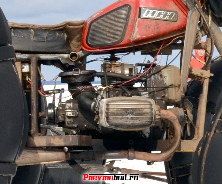

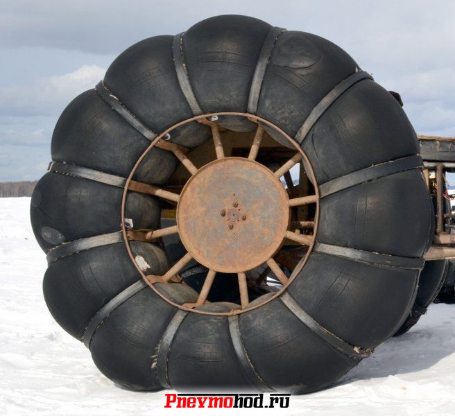

Для сегодняшней публикации я выделил из этих пневматиков один наиболее выделяющийся. Выделяется он прежде всего двигателем от мотоцикла Днепр, т.к. стандартом для нашего поселка является установка двигателя от Планеты. И еще у него очень большие задние колеса- однокамерные. В принципе ничего принципиально нового в конструкции вездехода нет. Но ведь я и не по этому кретерию его выделил.
Шины однокамерные, что вместе с гораздо более мощным двигателем (по сравнению с "Планетовским") позволяет ему свободно передвигаться по свежевыпавшему снегу. Обычно на однокамерных пневматиках люди едут на рыбалку в числе первых. Уже следом за ними и все остальные- по накатанной дороге. На двигатель направлены два электрических вентилятора, включающиеся тумблером, который выведен на панель приборов.

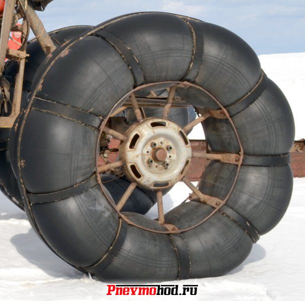

Передние диски сделаны с использованием автомобильных, в качестве заготовок. Лично я считаю, что это добавляет лишний вес, хотя с другой стороны избавляет от части токарной и фрезерной работы.
